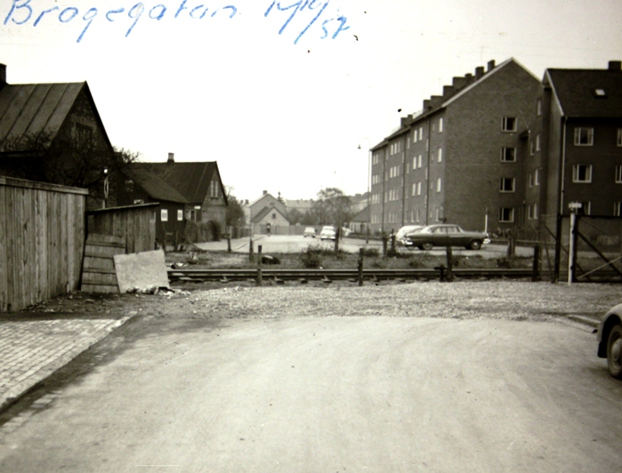

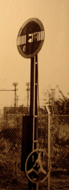

Bland Sveriges Järnvägsmuseums bilder från vägskyddsanläggningar vid SJ f d tredje distrikt finns några bilder tagna i oktober 1957 vid Bragegatan, strax utanför Södervärns station i riktning mot Falsterbo.

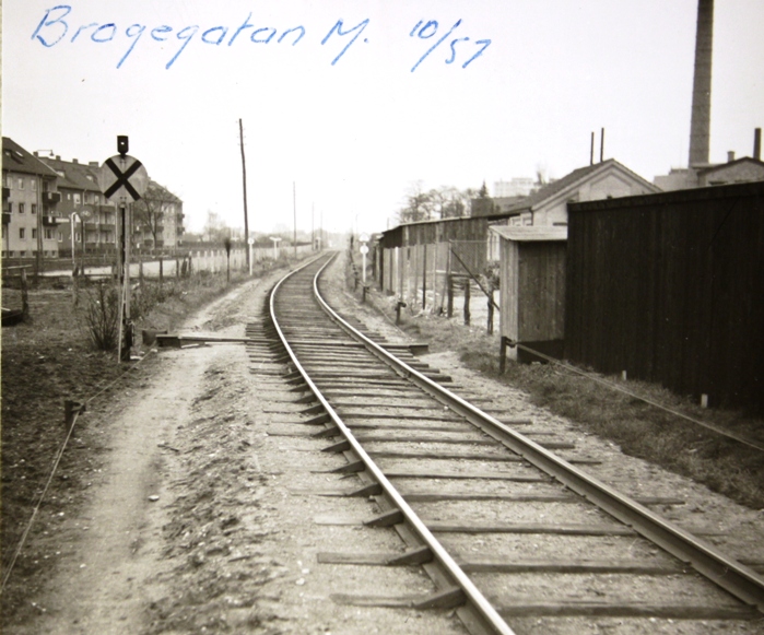

Det paradoxala är att vägövergången redan är avstängd. Kanske tänkte man öppna passagen igen, eller så ville man bara dokumentera att SJ lyckats få staden att gå med på att stänga av överfarten.

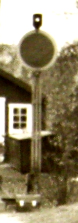

Emellertid kom fotografen att, avsiktligt eller oavsiktligt, fånga en intressant mekanisk signal, till höger om mannen med ljusa överrocken på bilden ovan. På utsnittet nedan syns signalen lite bättre
Allt tyder på att det handlar om en skivförsignal med vridbar skiva. Den runda skivan borde alltså vara grönmålad med vit rand.
De mekaniska ledningar som fortsätter bortom signalen går antagligen till en fällbomsanläggning.

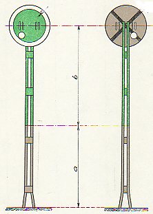

Baksidan på signalen ser ju också ut som på en typisk försignal. Bilden nedan, ur SJ banlära, visar hur en skivförsignal normalt borde se ut.
Försignaler hade i allmänhet redan på 1910- eller 1920-talet försetts med blinkande AGA-belysning (klippljus). Men denna signal tycks ha behållit sin fotogenlykta. Kanske var det svårt att få gasbelysningsanordningarna att passa till den ovanliga signalen. Dessutom var signalen belägen så nära stationen, att lampisten sannolikt inte hade något stort besvär med fotogenbelysningen. Möjligen har lyktan så småningom försetts med elektriskt ljus. På översta bilden tycks ju det vita skenet från lyktan synas ganska tydligt. Att signalen är tänd även i dagsljus behöver annars inte utesluta fotogenbelysning; lampan kan vara en "långbrännare"
Det fanns flera enskilda järnvägar som ännu i slutet av 1930-talet hade försignaler med fast ljus, och åtminstone i detta fall tycks arrangemanget ha överlevt förstatligandet.

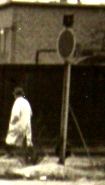

Ytterligare två utsnitt som visar signalen lite bättre. Kanske är det fotografen som placerat sin portfölj vid signalen?

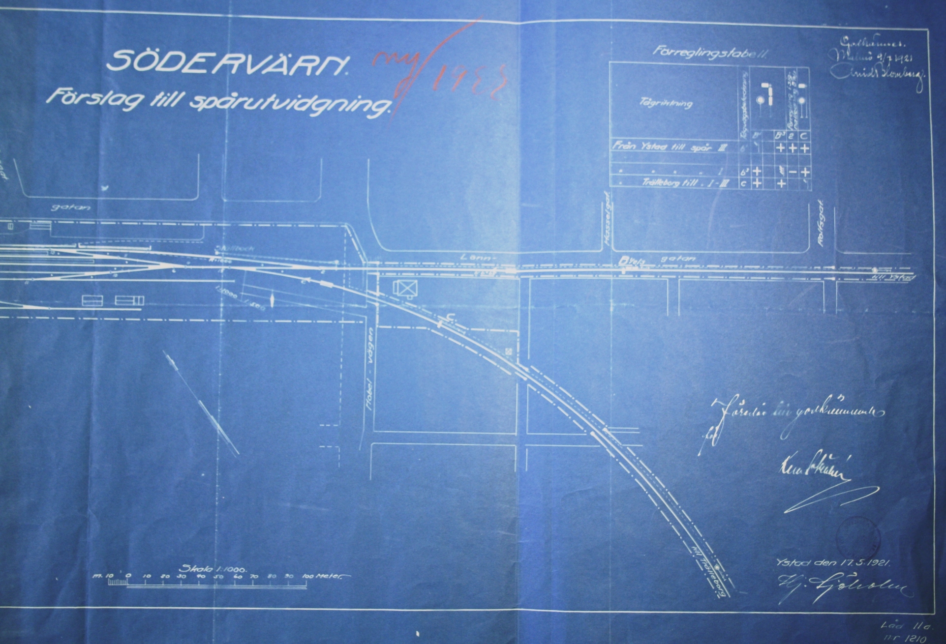

På ett utsnitt från en ritning daterad 1921 ser man försignalen i riktning från Vellinge (alltså den signal jag misstänker finns på bilderna) nere i högra hörnet. Ritningen avser visserligen ett förslag till utvidning, men jag gissar att infarterna från Vellinge (och Trälleborg, som det står på ritningen) resp Ystad inte berördes av ändringarna. Försignalen är enligt ritningen placerad bara drygt 200 meter före huvudsignalen, men på grund av kurva och skymmande bebyggelse var den förstås ändå till hjälp. Signalerna manövrerades enligt förslagsritningen från en ställbock nära växelkomplexet i Vellinge/Ystad-änden av bangården
Försignaler med vridskiva lär ha förekommit när signalen pga utrymmesbrist måst givas en låg placering, s k dvärgförsignal. Då fungerade inte en vanlig fällskiva, eftersom signalbilden "vänta kör" inte blev entydig när signalen observerades snett uppifrån. Och innan "riktiga" försignaler infördes i Sverige fanns s k känningsskivor med försignalfunktion, men där vreds skivan inte via mekaniska ledningar utan av ett elektriskt utlöst "urverk" med lod. Sådana signaler lär fortfarande finnas i Slovenien. I Schweiz fanns de kvar till för några decennier sedan ("Hippsche Wendescheiben" ), och där fanns även mekaniskt ställda vridskiveförsignaler. Att sådana signaler förekommit i Sverige, utöver dvärgförsignalerna, kände jag inte till!

Intressant! Manövrerades dessa "plåtstinsar" med trådledningar, som signalen på bilderna? Ett någorlunda vanligt arrangemang har varit att plåtstins placerad på andra sidan spåret sett från plattformen manövrerats med stångledning från ett handtag på plattformen. Och redan på 1930-talet var det vanligt med ljussignaler som påstigningssignal, i de fall en "plåtstins" inte syntes så bra eller av andra skäl ansågs olämplig (ofta batterimatad belysning). Men, som nämns i annat inlägg, vid Södervärn hade alla tåg mot Malmö V fast uppehåll. Något behov av påstigningssignal för resande som av någon anledning ville ta tåget till Malmö V fanns alltså inte. Och 1957, när bilderna togs, hade Södervärn sedan två år varit slutstation för tågen från Trelleborg och Falsterbo via Vellinge. Linjen från Ystad hade ju 1955 anslutits till Kontintentbanan, så den besvärliga sträckan Södervärn - Malmö V kunde läggas ner.
ritningen från 1921 ser man en försignal inritad på just den plats där den avfotograferade signalen var placerad. Försignalen kan givetvis sedan dess ha slopats och ersatts av/gjorts om till annan typ av signal, exempelvis någon specialvariant av "V-försignal". De tidigare enskilda banorna i Skåne hade kvar en del speciella eller från SJ avvikande signaler även efter förstatligandet. Även SJ hade en del skivsignaler för att försignalera vägkorsningar, bl a i Uddevalla. Men i detta fall borde en "V-försignal" ha varit placerad mycket längre ut om den skulle vara till någon nytta för att skydda den vid fototillfället avstängda övergången liksom den övergång som fanns längre ut längs linjen, och som väl manövrerades från den kur som syns strax bakom signalen.
Det kan mycket väl ha varit en övertalig skivsignal, tidigare använd som huvudsignal, som fått en rund grön skiva istället för den rektangulära röda skivan, och satts upp vid Södervärn efter att lokförarna klagat på dålig signalsikt. Skivhuvudsignalerna var ju alltid (?) vridskivesignaler.
Så tills vidare håller jag på försignalteorin :-)

Nej, detta är knappast en påstigningssignal ("plåstins" ). Jag håller helt på Gunnars teori om att det är en mycket udda skivförsignal som har blivit över från EJ-tiden, och jag håller för troligt att det faktiskt är den försignal som visas på 1921 års ritning!
Det som är så spännande är att den fanns kvar så länge som till 1957. Malmö--Trelleborgs järnvägs blev ju förstatligad redan 1943 (uppgift från Järnvägsdata 1999). Jag visste inte att man kunde hitta sådana verkligt gamla företeelser från EJ så pass långt efter förstatligandet av en bana.
Det är ju inte bara konstruktionen som är udda, alltså att skivan vrids kring en lodrät i stället för runt en vågrät axel, utan också det att den står bara 200 m från infartssignalen. Det normerade försignalavståndet på 1950-talet för en bana av denna typ torde ha varit 600 m. Jag spekulerar i att det kanske 1957 var dags att äntligen slopa skivförsignalen och ersätta den med en ljusförsignal på normal försignalavstånd, och att det var den förestående slopningen fick fotografen att föreviga denna relik.
När det gäller nattsignalen har jag mycket svårt att tro annat än att SJ inte tillät något annat än blinkande sken i försignaler vid denna tid, så jag håller på teorin om att det är en elektrisk lampa som sedan ganska länge har ersatt en äldre fotogenbelysning.

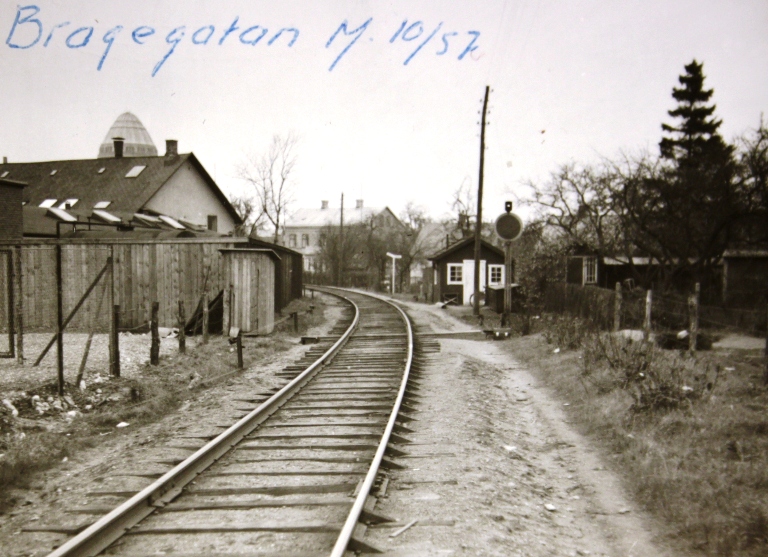

Om man tittar på flygfotot över Bragegatan (Bragegatan på Eniro) så ser man ännu idag hur järnvägen gick. Det verkar som att försignalen stod precis i slutet av raksträckan längs Skomakarstigen och i början av kurvan mellan husen in mot stationen. Ser ut som ett logiskt ställe för en försignal tycker jag.
Möjligen kan jag undra varför inte huvudsignalen stod där men det kan kankse någon signalkunnig förklara.

Jag tror definitivt inte på att det är en plåtstins.
På en av bilderna ser man manöverlinor till signalen, och dom kommer från andra hållet jämfört med varifrån linor skulle ha kommit om den manövrerades från en ev hållplats.

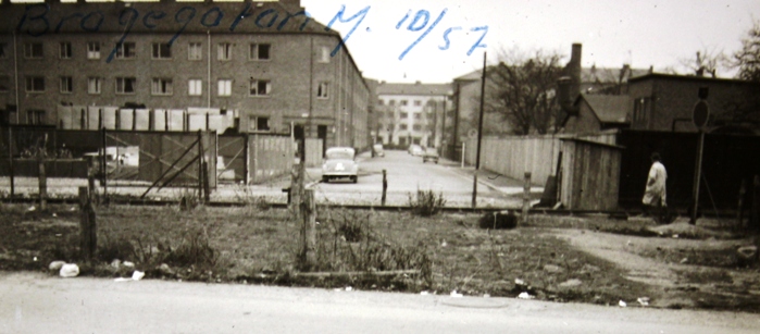

Bilderna är nostalgi för mig! På bild nr 2 syns i fonden ett vitt hus och där på översta våningen bodde jag från födseln 1946 och fram till våren 1962. Fönstret högst upp och något till vänster i bild var till vårt vardagsrum. Härifrån kunde jag dagligen se tågen passera till och från Trelleborg Ö och Falsterbo via Vellinge. Jag har ett svagt minne av den genom järnvägen ’avklippta’ Bragegatan men sedan blev det helbommar här (se nedan). Kanske togs bilderna just inför inrättandet av en återuppstånden vägkorsning (för gatan hette Bragegatan på båda sidorna på en karta jag har från 1952)?
1953 började min skolgång vid Södervärnsskolan, som låg intill Södervärns station (skolan finns kvar men på stationsområdet är det numera en stor bussterminal). Stationen låg ungefär vid vattentornet som sticker upp på bild nr 4. Från skolgården kunde jag på rasterna iaktta tåg- och växlingsrörelser på stationen. Den årliga vårutfärden skedde med tåg från Södervärns station. Alla elever och lärare samlades på skolgården klassvis och sedan marscherade vi med musikkår och svenska flaggor i täten till stationen, där ett långt extratåg med ånglok och trävagnar stod berett att ta oss till Falsterbo för att återgå till Malmö framemot eftermiddagen. Smörgåsar och citronlemonad med patentkort var obligatoriska innehåll i matsäcken!
Åter till bilderna! På bild nr 5 syns till vänster en gång- och cykelväg. Den heter Skomakarstigen och finns kvar än i dag. Där den slutar i fonden vid Ystadvägen fanns tidigare en växel till höger i bild in till Malmö läderfabrik (egen lastplats, sign. Mlfk).
Av 1962 års tidtabellsbok del A framgår att det då var helbommar över Bragegatan vid km 3.960 (km-tal för Södervärn stn, Sör, var 3.449, räknat från Malmö V). Mellan Sör och Bragegatan fanns ytterligare tre vägkorsningar, som alla hade helbommar. Utfartssignalen från Sör var beroende av alla dessa bommar. Närmast Sör låg vk Nobelvägen, som under 1960-talet hade inte mindre än 11 bommar som fälldes samtidigt; rekord? (flera vägbanor samt gång- och cykelvägar) varje gång tåg skulle passera och dessutom då växlingsrörelser på linjen mot Hindby kom och gick. Enligt tågordning för Sör 1960/1961 innebar det att bommarna en vanlig vardag måste fällas 26 gånger (lite beroende av veckodag).
