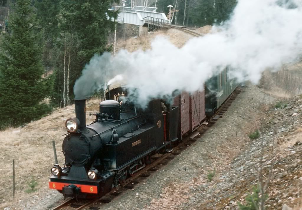

Jag vet inte bakgrunden till just Katrineforsloket, men det är helt klart en ren Hanomagdesign. Detta oavsett vem som tillverkat det. Hanomag fick ju problem på 20-talet och upphörde med loktillverkningen 1931. Henschel tog över.
Likheterna med ÖSlJ lok Sexan är mer än slående.
Utformningen av cylindrar, hytt, tankkonsoler etc. följer varandra precis.
Sexan levererades 1923 från Hanomag som det första smalspårsloket till det fria Polens nybildade PKP som D3 421. Och blev förebilden för PKP nästan samtliga större ånglok på dess 600-banor under mellankrigstiden.
