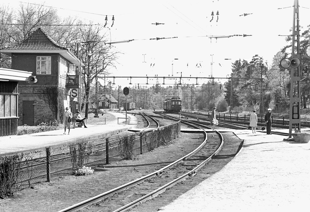

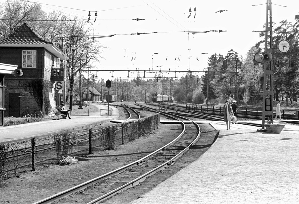

Djursholms Ösby, utfarten mot Stockholm Ö, ca 1970.
Två bilder med kanske tio sekunders mellanrum.
Tåg 337 från Hägernäs mot Stockholm Ö, med avgångstid från Djursholms Ösby 15:32, är på väg ut från spår 6. På den andra bilden ser vi att utfartssignal B ännu inte har gått till "stopp" trots att tågets framände har passerat signalen. Det beror på att tåget nådde den spårledning som stoppställde signalen först när det gick ut i spårkorsningen med spår 2.
Av någon anledning står tågklareraren kvar och blickar efter tåget. Det är lite egendomligt, för nästa tåg för vilket plattformsöverången måste bevakas ankommer först 15:42, tåg 242 mot Näsbypark på spår 2. Men, det är väl vackert väder och skönt ute så det är kanske lika bra att stå kvar, och inne på tågexpeditionen sköter tågklarerarbiträdet det som måste skötas under tiden.
Den traditionella svenska ordningen, med tågklareraren som formell "chef" men samtidigt med uppgift att svara för "yttertjänstgöringen" (bevaka plattformsövergången, ge avgångssignal), och med ett tågklarerarbiträde för "innertjänstgöringen" (utväxla telefonmeddelanden, sköta "bokföringen" m.m.), den var ju egentligen rätt egendomlig. Trafikreglerna (säo) sa att vissa uppgifter fick tågklarerarbiträdet utföra bara efter direkt uppdrag från tågklareraren i varje enskilt fall, bl.a. att ställa en huvudsignal till "kör" eller att lämna medgivande till ställverksvakten i hävstångsställverket att göra detta. På en station som Djursholms Ösby var detta i praktiken inte möjligt att följa under "den värsta rusningen". Under högtrafik då tågklarerarbiträde tjänstgjorde var det i praktiken denne som bestämde om "vad" och "när", medan tågklareraren "bara" gick ute och passade plattformsövergången och gav "avgång" åt det håll "som det blev grönt" i utfartssignalen.
