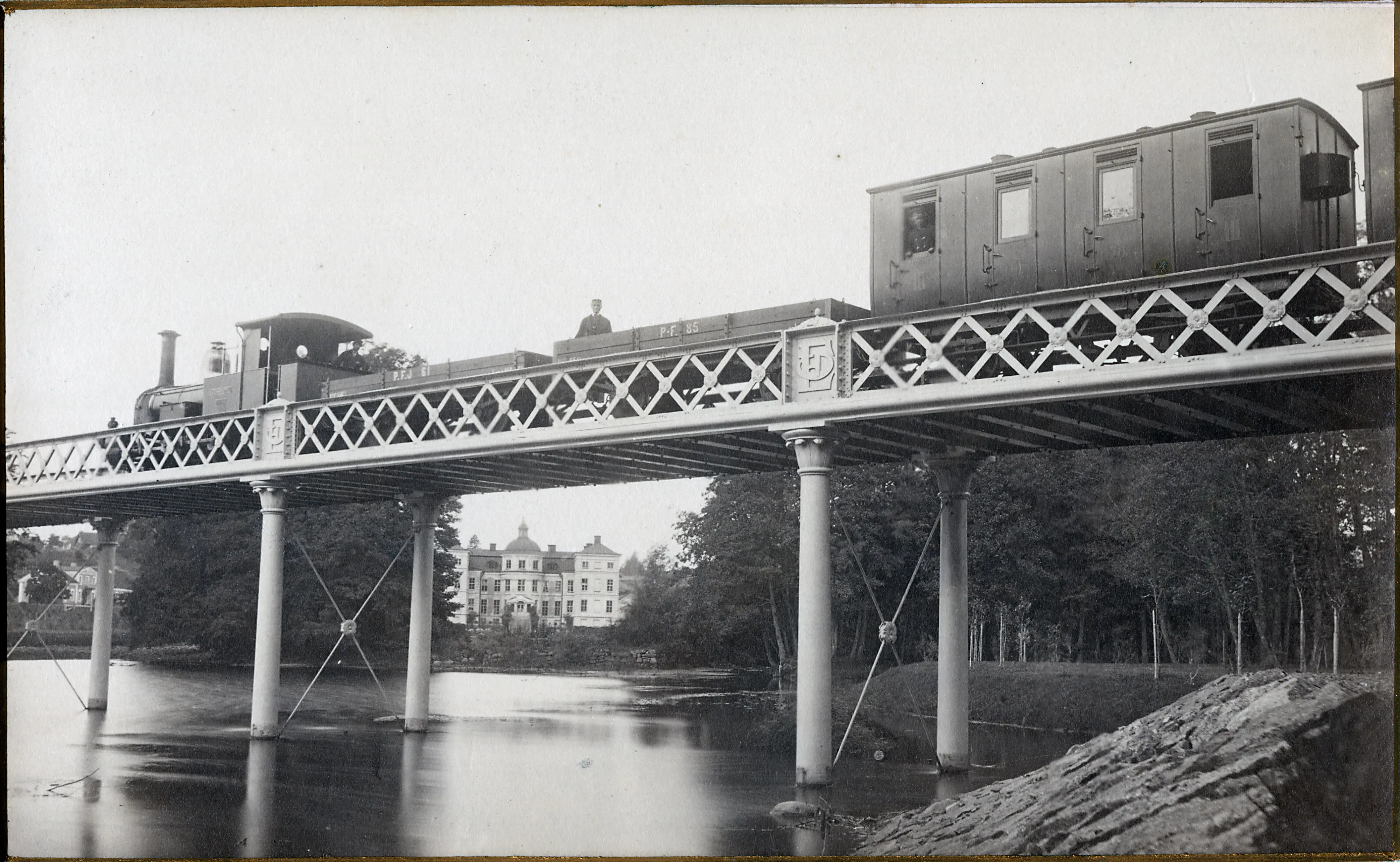

Det är inte lätt att se några märkningar alls på de fotografier som finns från tiden före sekelskiftet. Det enda jag kan bidra med är ett kort, alldeles säkert taget vid Annadag Pingst-firande på Omberg, där tydligtvis man i varje fall kan se en BC-vagn målad i två olika färger. Även detta har ju stötts och blötts en hel del.
Med reservation för att folkstillströmningen vid detta årliga evenemang var så stort att såväl FVÖJ som senare även MHJ fick hyra in ett stort antal extravagnar för trafiken.
Och ska vi vara riktigt petiga så är ju inte detta från WÖJ-tiden heller, men det finns väl ingen större anledning att förmoda att vagnarna målades om helt i samband med utvidgningen av järnvägen.
[img]images/uploaded/2023082112434964e35c051da48.jpg[/img]
Är det inte en skugga som gör så att ena vagnen ser 2 färgad ut?
Tre frågor i repris och en ny
av johanmmolin, Monday, August 21, 2023, 16:12 (643 dagar sedan) @ Björn Arvidsson
Tyvärr nödgas jag nog erkänna att det ser ut som om du har rätt. Så där försvann det "beviset" för olika färg beroende på klass på FVÖJ:s vagnar.
