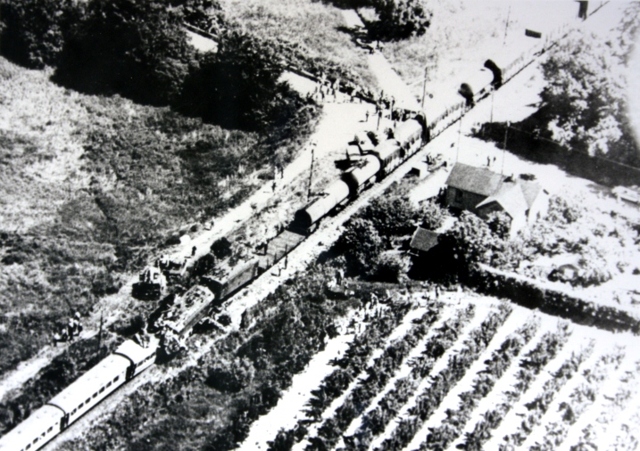

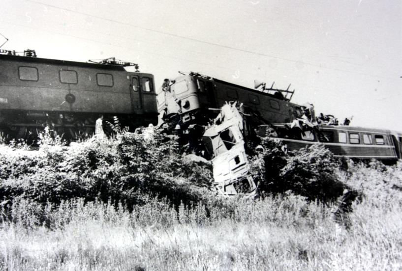

Det var väl på just denna plats som den svåra olyckan inträffade 1976 då ett godståg och ett X9-sätt kolliderade och 15 människor omkom.
Inblandade fordon: Da 804 + 791; X9A 117 (skrotad) + UB9 2357 (skrotad) + 2353 + X9 104.
Skånska vägskydd: Raus kyrka Olyckan
av Patrik E, Tuesday, October 26, 2010, 23:33 (5324 dagar sedan) @ Jöran Johansson
Just precis. Precis efter den skymda kurvan efter Raus så möter X9:an Dubbla Da med ett godståg. Det måste ha varit en mardrömssyn för föraren. Alla som satt i den första vagnen omkom - 15st om jag inte har fel. Föraren av Da loket klarade sig. Jag var själv och tittade på olyckan och X9:an såg ut som en skalad banan då Da loket hade fläkt upp den. Jag har för mig att olyckan berodde på att Tkl på HBGGb hade glömt bort godståget eftersom det bara gick lördagar. Hade något av tågen varit en minut tidigare eller senare så hade de fått syn på varandra på de långa rakorna på ömse sidor om denna skymda kurva och hade då kanske haft en chans att bromsa in en del...:-(
av Claes J, Wednesday, October 27, 2010, 01:13 (5324 dagar sedan) @ Patrik E
15 döda stämmer. Först när man lyft det främre Da loket kunde man lokalisera de sista döda i främre vagnen på X9an.
Här ett tidningsurklipp från Sydsvenska Dagbladet dagen efter olyckan:
Ca 100 m spår fick repareras med nya betongslipers. Ganska precis ett dygn efter olyckan kunde linjen öppnas för trafik igen.
Lokföraren på godståget överlevde och när en boende intill olycksplatsen kom ut direkt efter smällen, ropade föraren åt honom att ringa 90000. Den boende var för övrigt en pensionerad banvakt.

av Gunnar Ekeving, Wednesday, October 27, 2010, 20:09 (5324 dagar sedan) @ Claes J
Tre bilder från Sveriges Järnvägsmuseum
Är det f d banvaktstugan som syns på bilden ovan?
Denna olycka orsakades väl av att en stressad tågklarerare vid Helsingborgs godsbangård felaktigt släppte iväg ett tåg på den enkelspåriga sträckan trots att mötande tåg inte kommit in? Och föraren hade ingen möjlighet att kontrollera mötet.

av Claes J, Wednesday, October 27, 2010, 20:12 (5324 dagar sedan) @ Gunnar Ekeving
Det stämmer.
