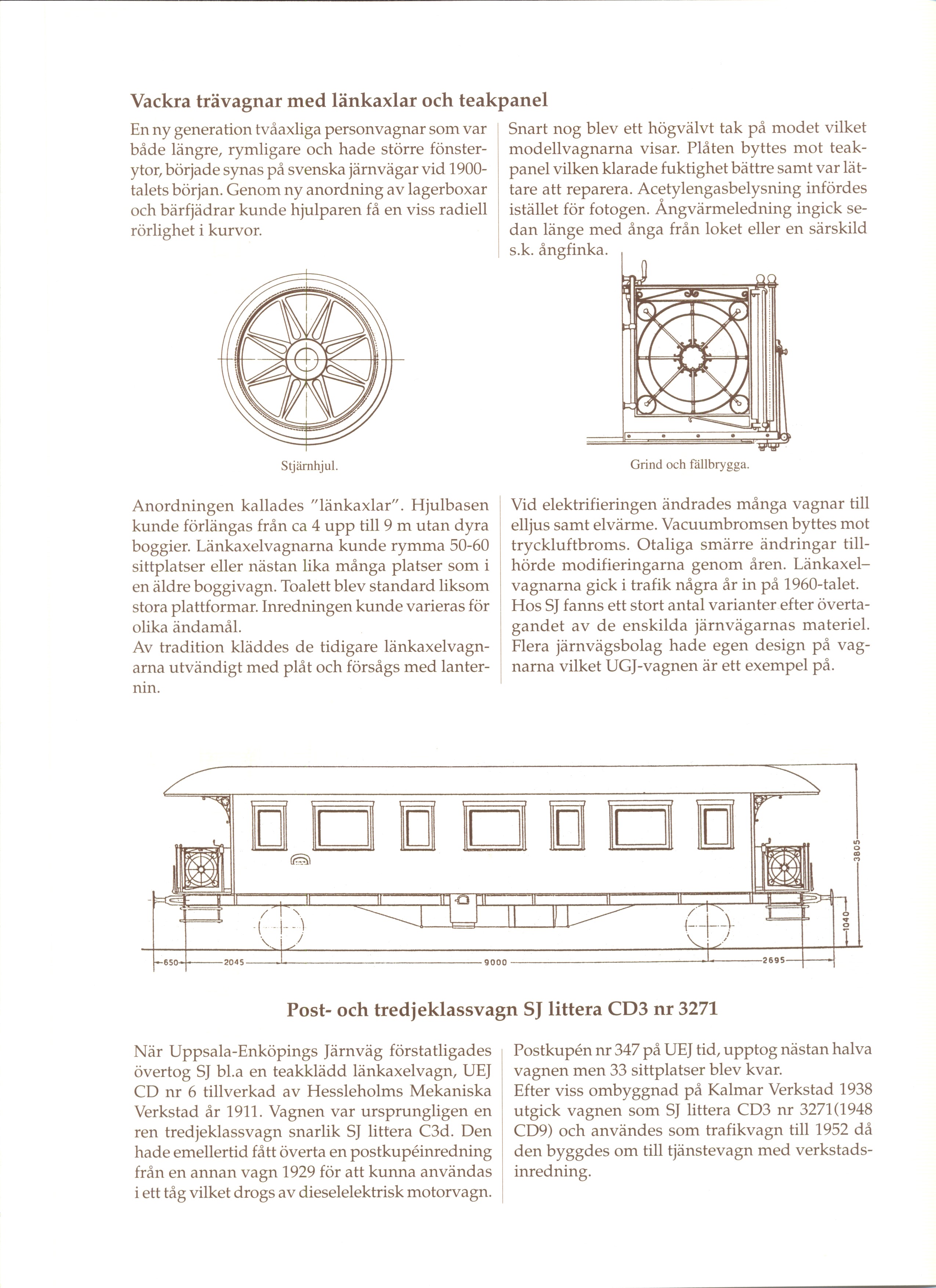

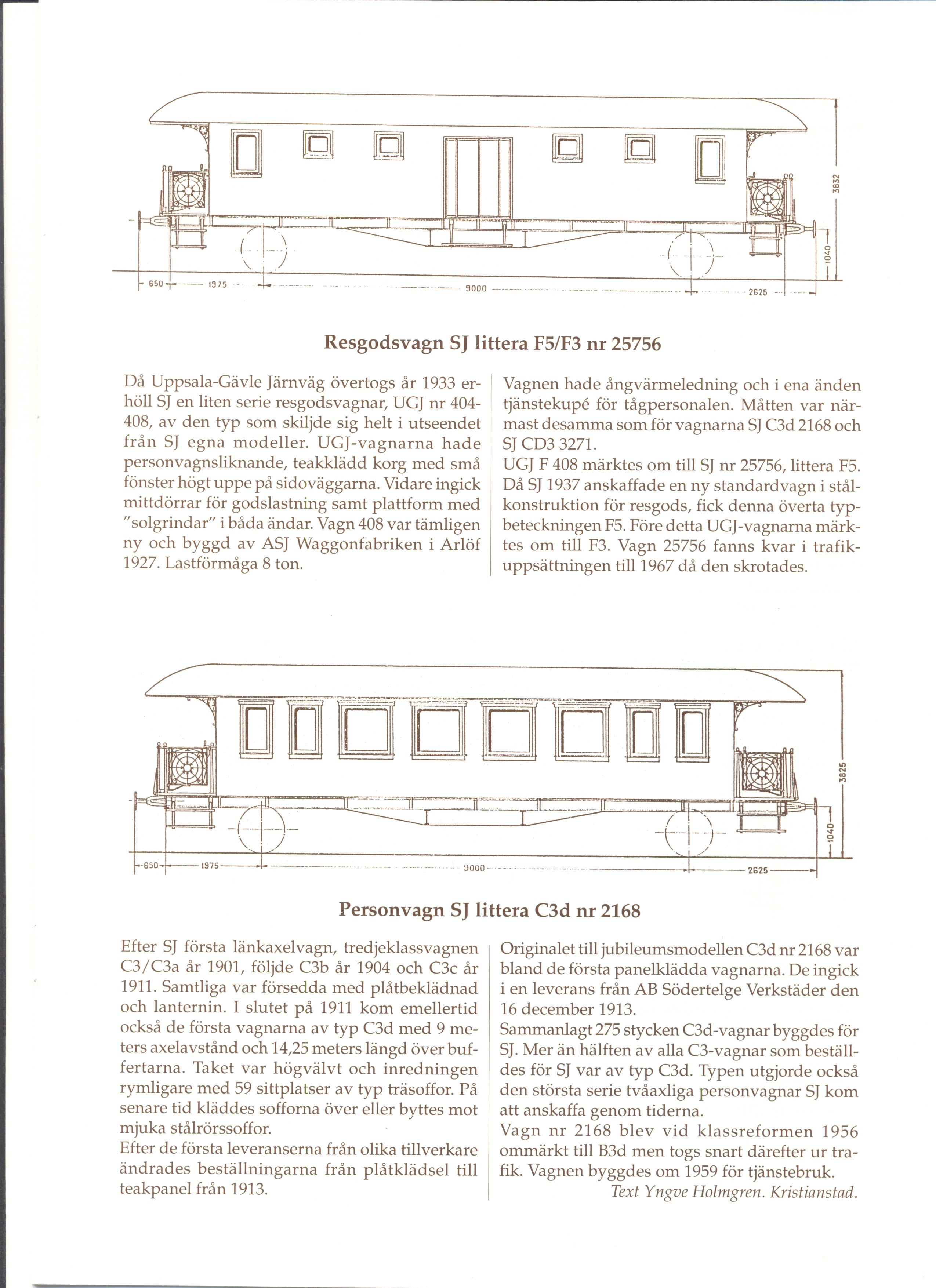

Men om man tittar på Märklin boggi och tvåaxlade teakvagnar skulle dessa kunna göras om till typ nitade plåtvagnar med en vis fönster förändring?
2-axlad
CD3 3271
C3d 2168, 3054
F5 25756, 2556
4-axlad
BCo3 2075
Co5 3232, 3652
CDo5 3233
DFo1 3877
2-axlad
CD3 3271
C3d 2168, 3054
F5 25756, 2556
4-axlad
BCo3 2075
Co5 3232, 3652
CDo5 3233
DFo1 3877

Re: MJ-modeller gentemot de verkliga (Personvagnar 30-talet)
Vilka Märklin vagnar tänker du på?
Jag har aldrig sett någon som skulle kunna vara underlag för de vagnar du nämner.
C3d finns som enkel plastbyggsats hos SMJ
https://www.smj.org/produkt-kategori/vagnbyggsatser/
F5 finns ju från Heljan.
CD3 var en vagn med träkorg övertagen från Upsala Enköpings järnväg.
BCo3 har också träkorg.
Co5 fans i otaliga varianter, både plåt och träklädda.
